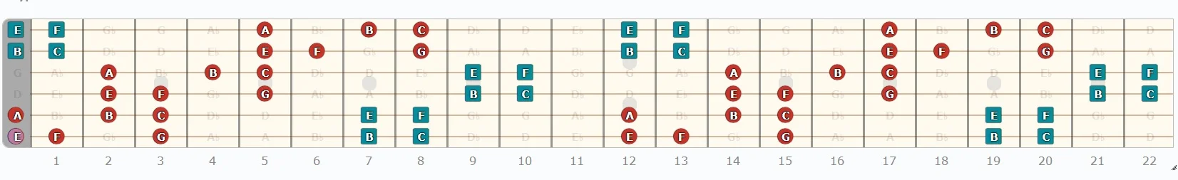

Ek olarak tüm klavyeye kolayca ulaşabilmek için şöyle bir şey yazmıştım:
Yani dinleyerek çaldığınız zaman aslında aynı olmadıklarını başlıktaki sorunun hatalı olduğunu fark edebilirsiniz. Aynı kalıpları kullanıyor olmaları aynı oldukları anlamına gelmiyor, vurguladığınız sesler önemli.
