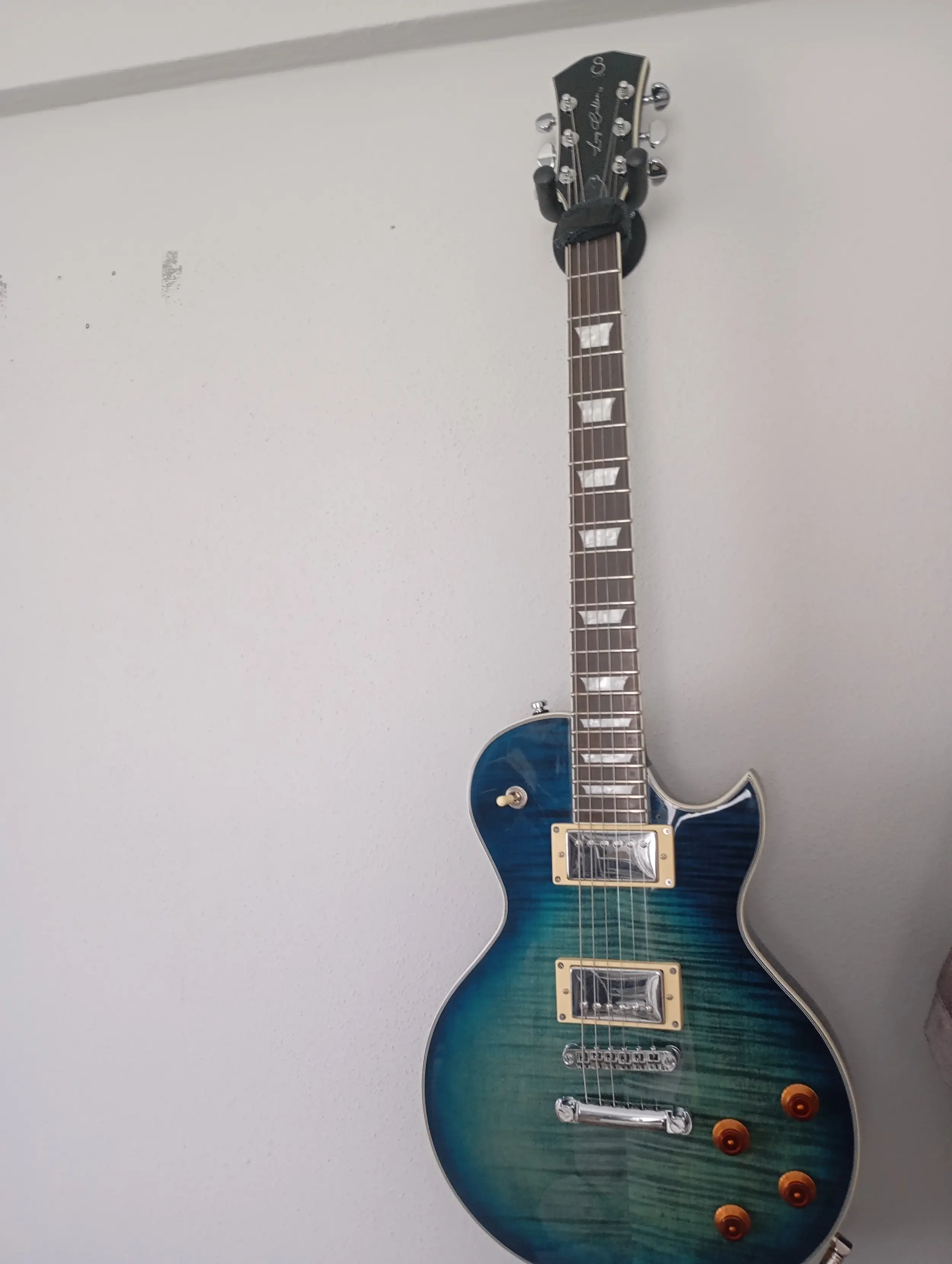

Yeni gitarınız hayırlı olsun.Ben de dün Senkop müziğe gidip bir L7 sahibi oldum.Gitarla ilgili geniş izlenimlerimi zamanla belirteceğim ama ilk izlenimlerim kesinlikle çok iyi bir Les Paul muadili olduğu yönünde.
