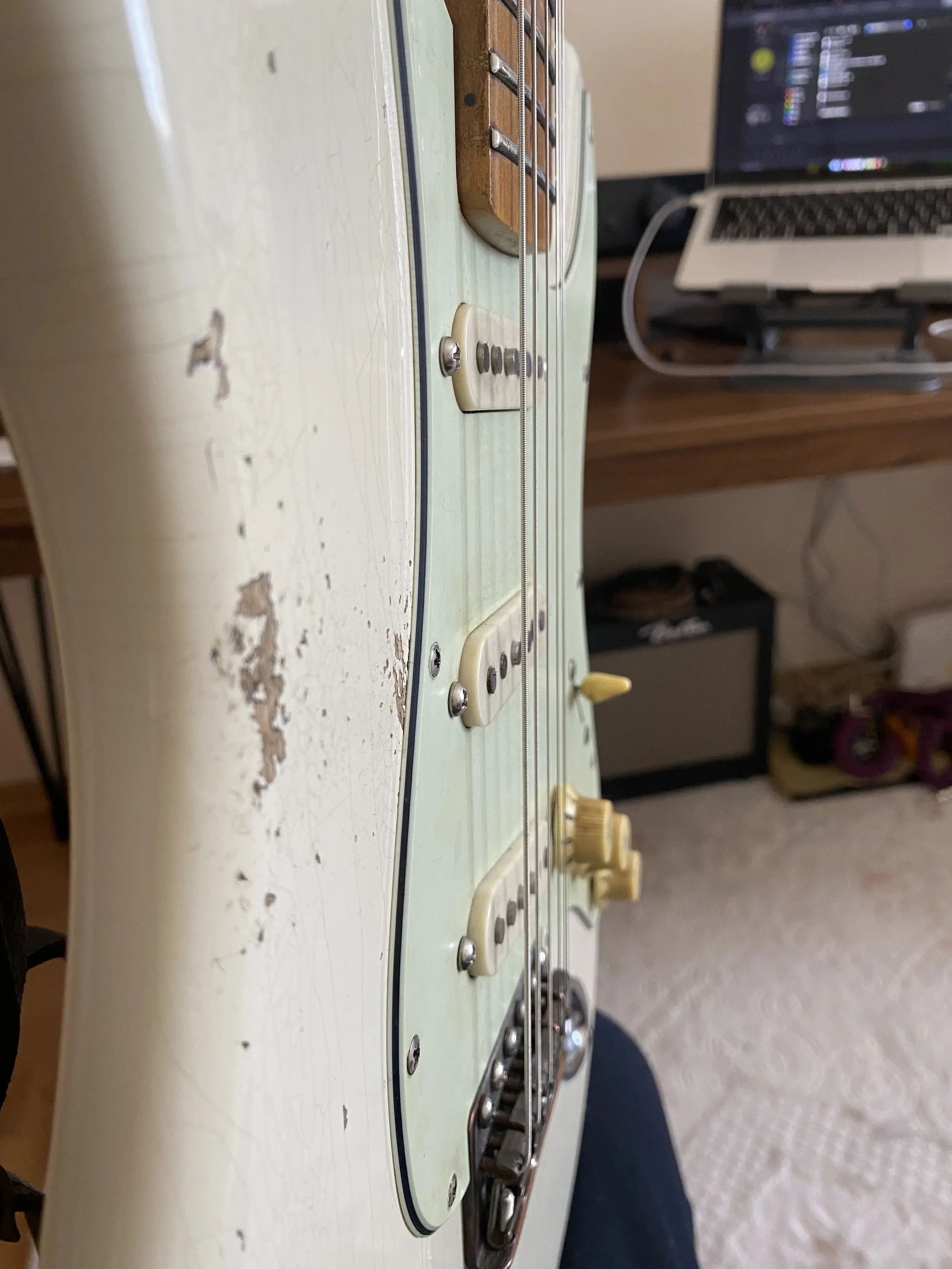

Manyetik yüksekliğim neredeyse videodaki gibi pickguard ile hizalı, aralarında volume drop olmayacak şekilde hafif yükseltmeler yaptım sadece.
