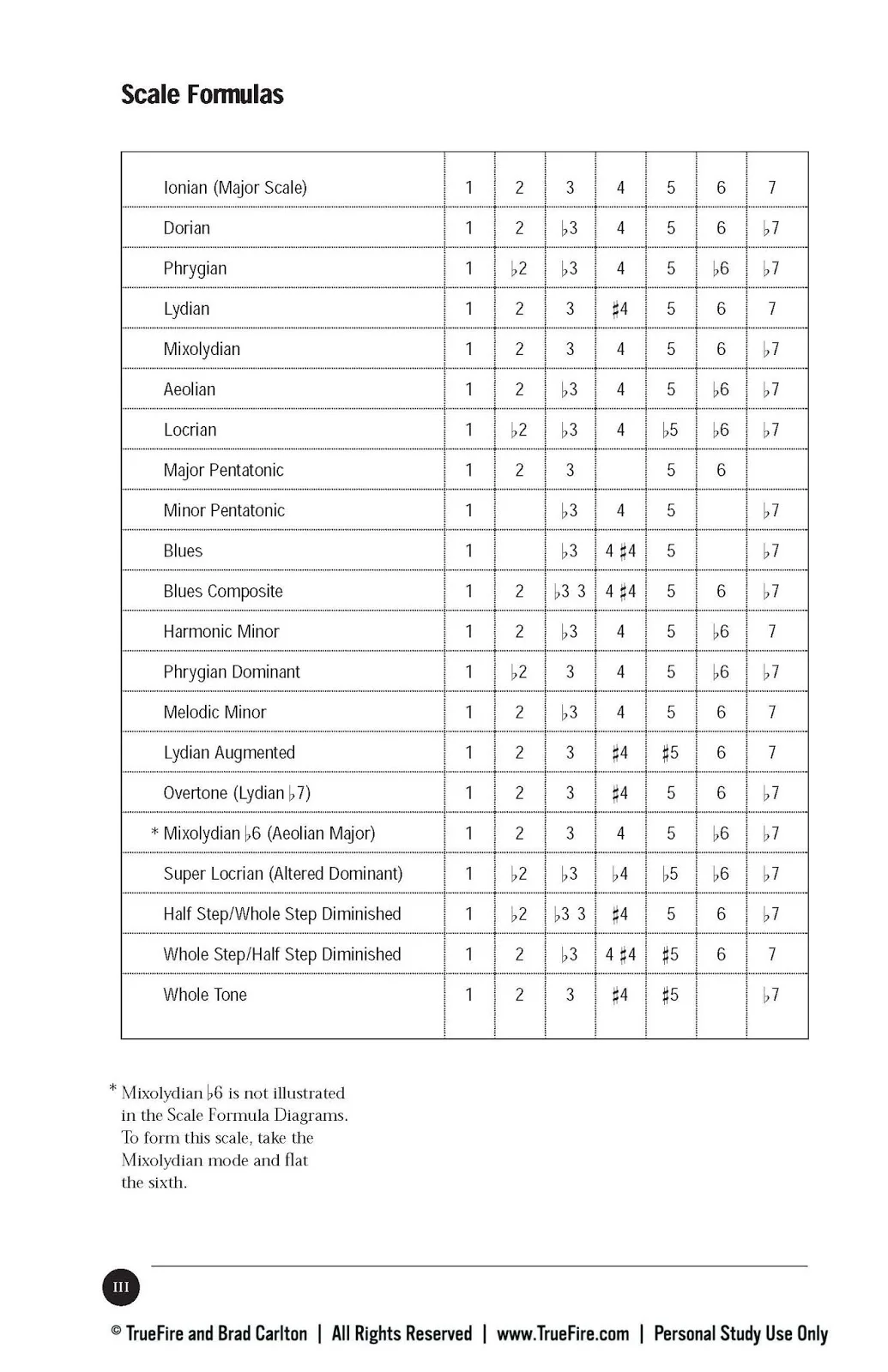

4- Oluşturduğun akor dizilimlerinden hangi nota senin eserinin baskın karakteri ise onu referans alarak yine aşağıda resmini bıraktığım Mod kuralından ona uygun bir mod seçip bir solo yazabilirsin. Yada bunun tam tersini de yapabilirsin - hoşuna giden bir solodan akorlar çıkartmak istiyorsan -
Ek olarak işin ehli gibi cevap vermeyeyim ama çokca sevilen parça illa aynı tonda sololardan oluşmuyor , hatta çoğu bir çok sevilen licki aynen kullanıyor yada eklemeler çıkarmalar veya inceltme kalınlaştırma yaparak yararlanıyor. Benden bu kadar , umarım yardımcı olabilmişimdir ; bu işin teferruatı büyük ustalık istiyor o da ben de şimdilik yok ama teferruata girmeden az-çok yardımı olacağını düşünüyorum.
