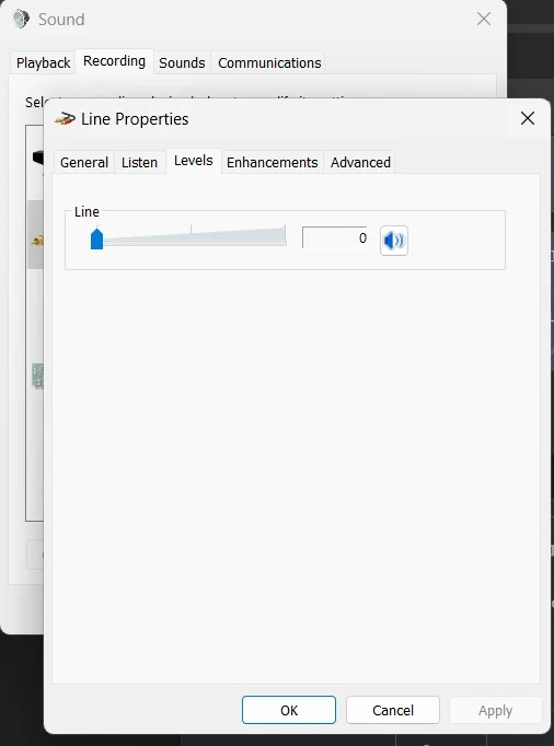

Windows kullanıcısı iseniz, "Ses Paneli"nde bulunan "Giriş Seviyesi" ayarını 0 yapıp öyle deneyin.
Preamp'lı ya da Hi-Z Input'lu ses kartları kullanırken bu ayarı sıfır yapmakta fayda var.
