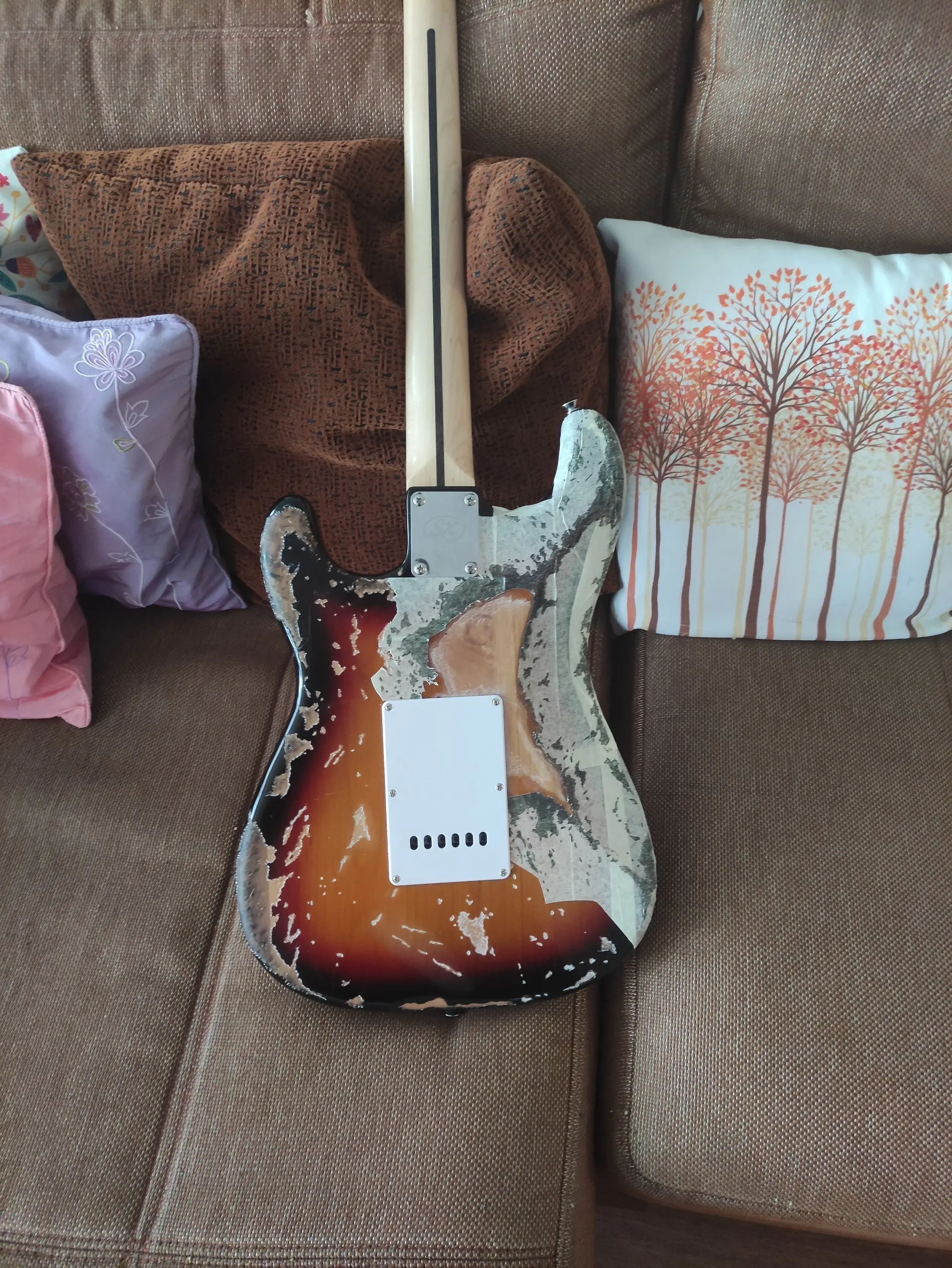

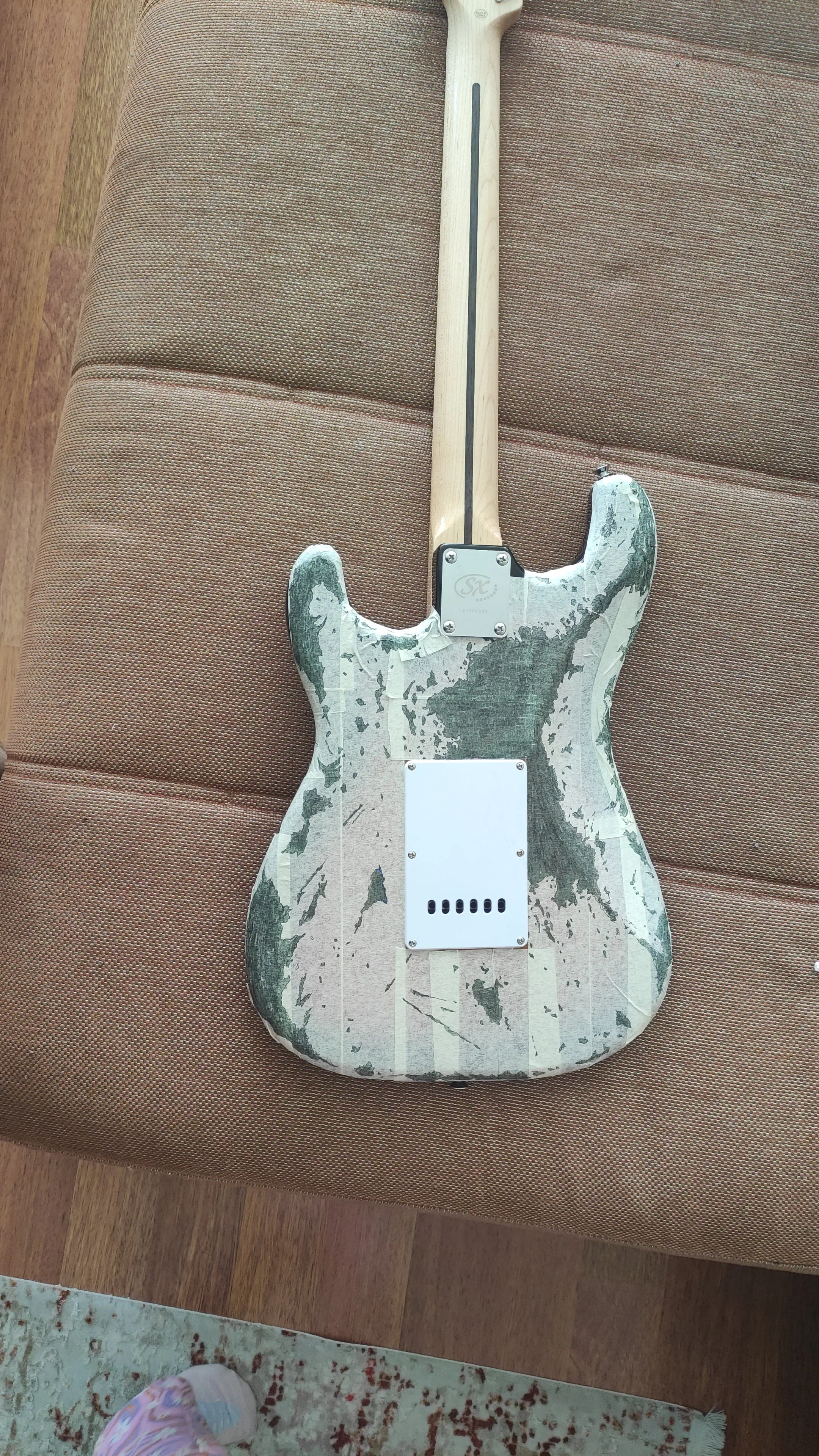

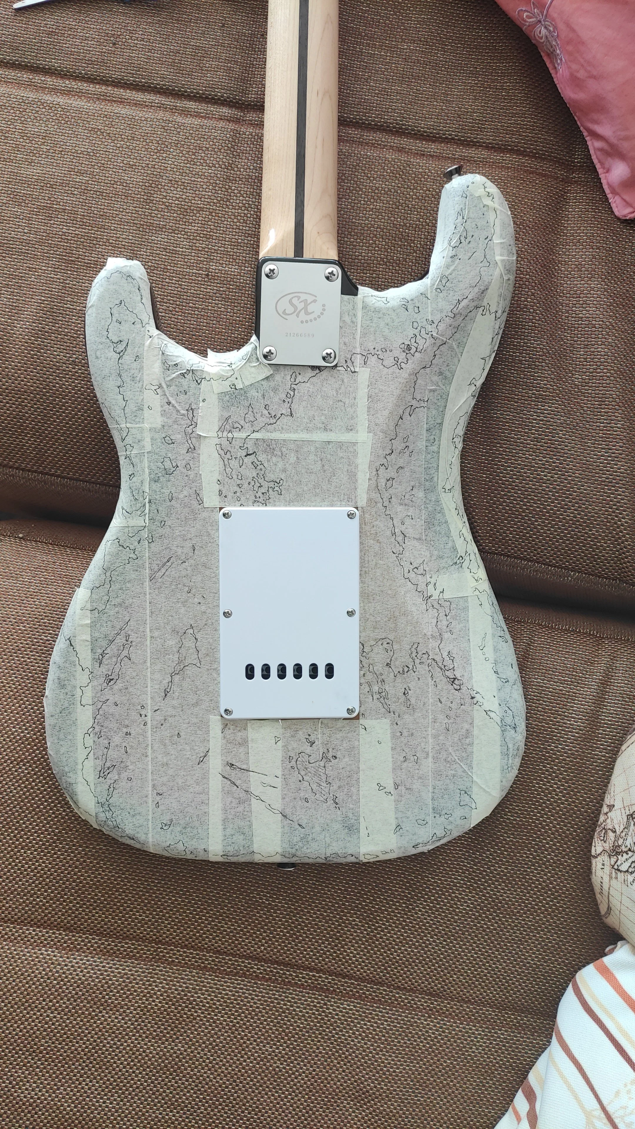

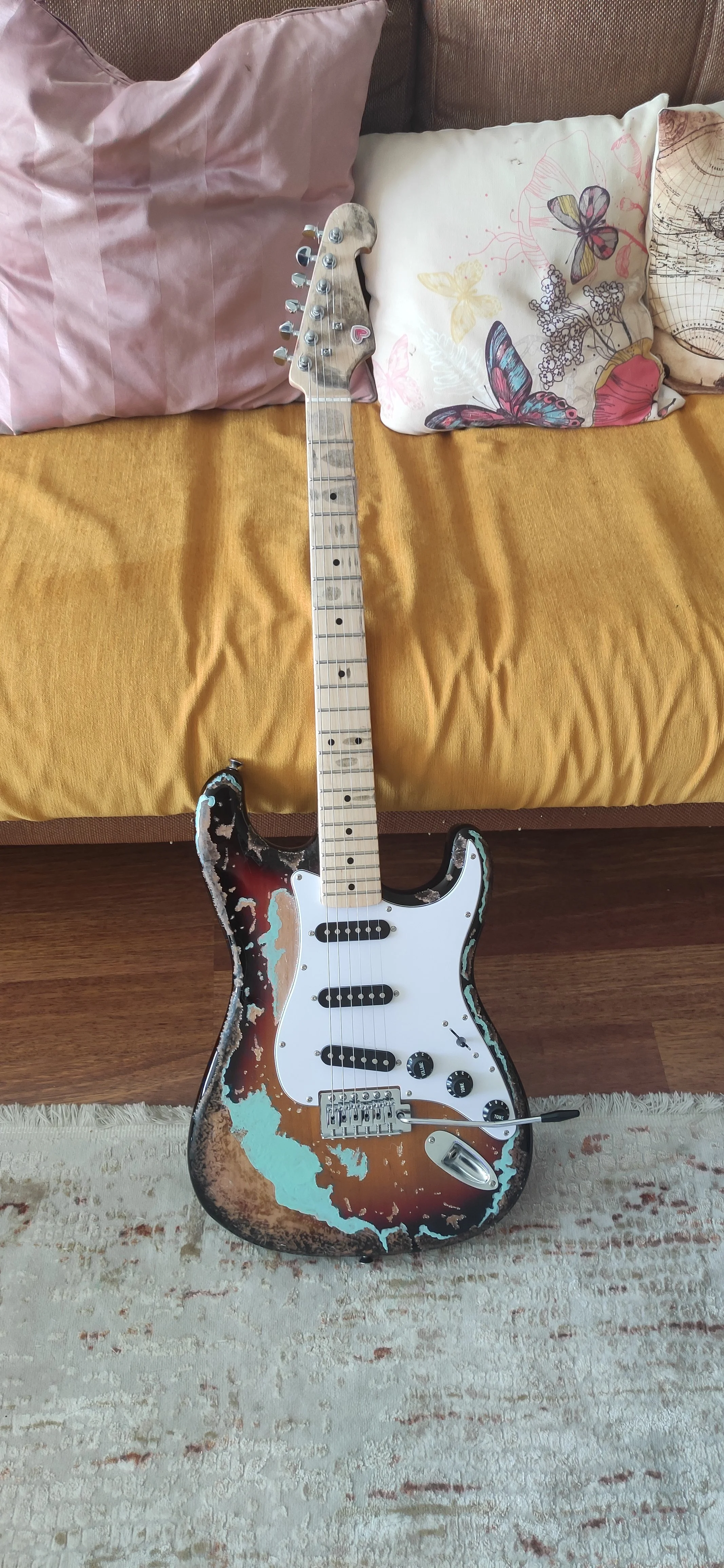

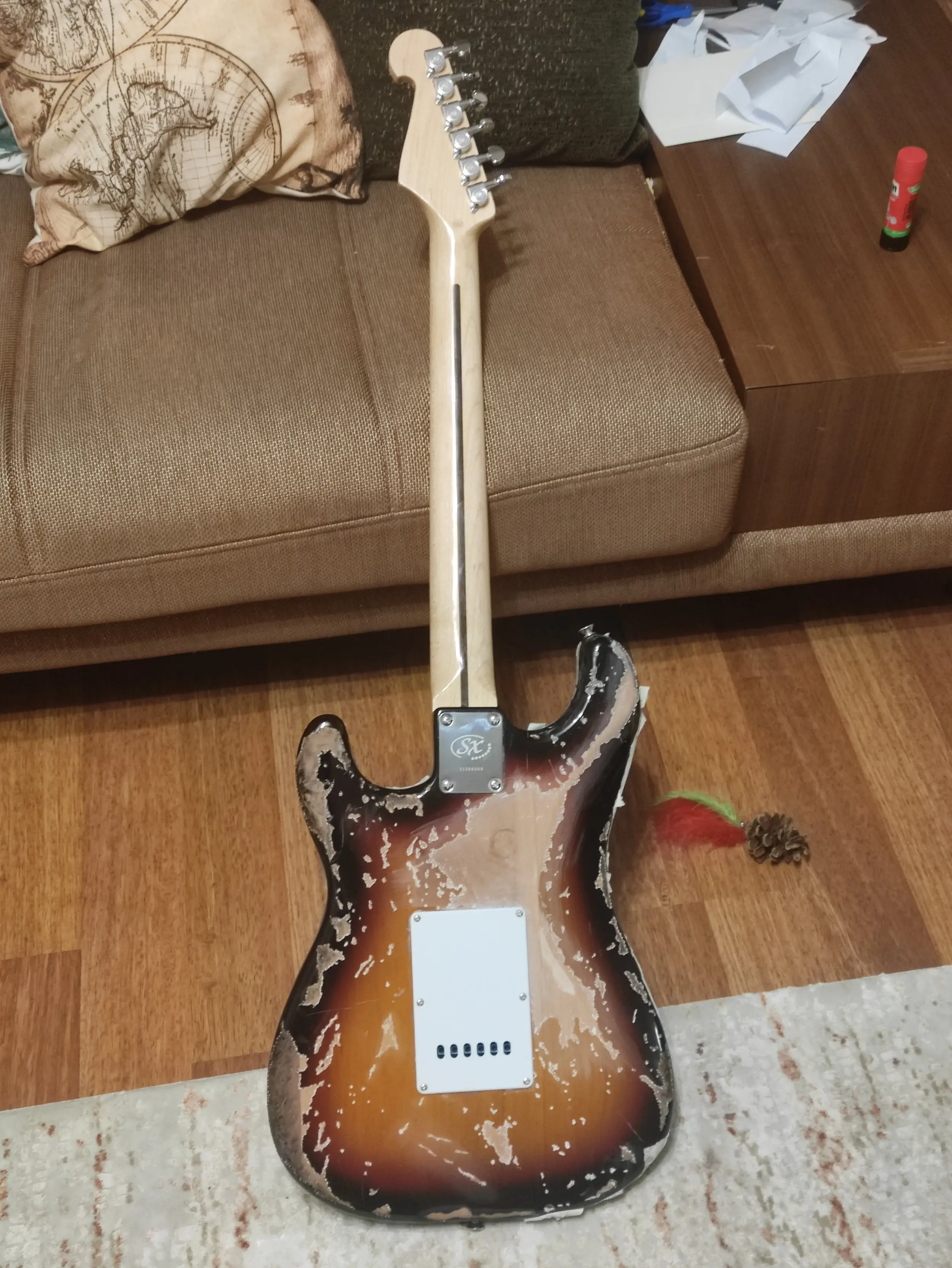

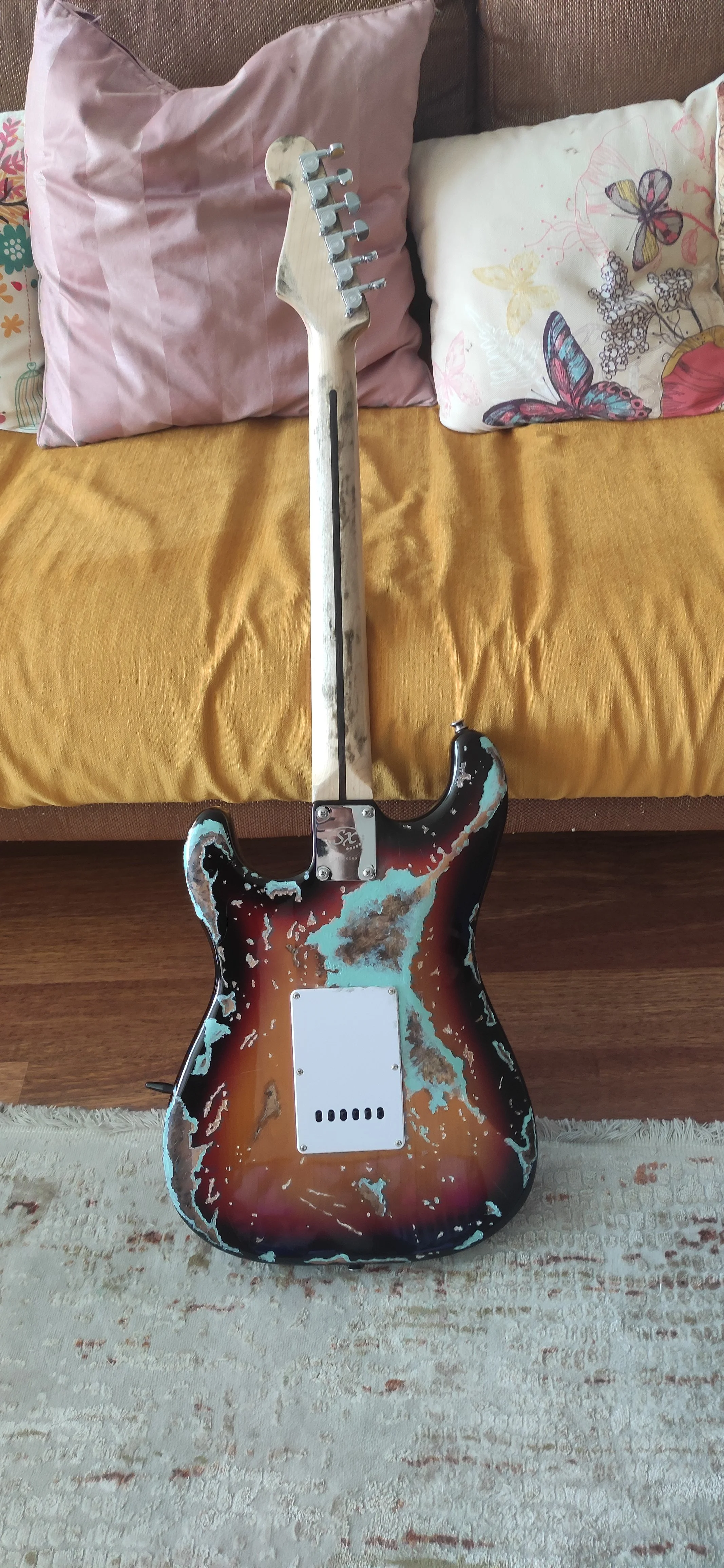

Merhabalar, foruma yeni katıldım. Sx sst alder üstüne relic çalışmamı aşamaları ile paylaşmak istiyorum. İlk relic çalışmamdır. Yorumlarınızı ve önerilerinizi bekliyorum.

Teşekkürler. Fender Custom Shop LTD roasted 1961 heavy relic baz alınarak yapıldı
Polyester ya da poliüretan boyalarda doğal ve güzel görünen bir relic çalışması malzemenin yapısı gereği yapılamaz. İyi bir sonuç için önce o boyayı ve altındaki dolgu verniğini tamamen çıkarıp, uygun dolgu verniği, astar, boya ve vernik ile düzgünce boyayıp (katlar arası kuruma kürleşme süresi ile 1-2 ayı bulur) 1000-4000 arası zımpara ardından pasta polisaj yapıp ondan sonra çeşitli yöntemlerle yaşlandırma işlemleri yaparsan ancak doğal ve güzel bir sonuç alabilirsin. Bunu yapabilmek için de epey malzeme alet edevat alıp ustalaşmak lazım. Bence bu şekilde tertemiz boyanmış cilalanmış gitarları mahvetmekten başka bir şey yapmış olmuyorsunuz.

Evet farkındayım relic ne demek ve ne anlam ifade ediyor. Gitarın malzemesinin buna uygun olmadığını da biliyorum. Sahne almak gibi bir amacım da yok bu gitarla. Satmayı da düşünmüyorum, hatta modifiye etmeyi düşünüyorum. Tamamen estetiksel tatmin üstüne bir çalışma.
