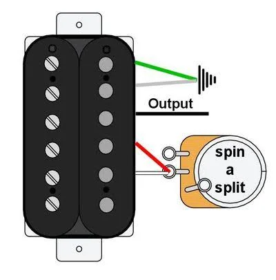

H-S-S'nin avantajı şu: humbucker ihtiyacın olunca switch'i bridge pozisyonuna alıp humbucker manyetiği kullan. Single ihtiyacın olunca diğer pozisyonları kullan. Bu noktada da bazı humbucker manyetikler split coil yapılabiliyor ancak başlangıç seviyesi fazla teferruatlı buluyorum ve bunlarla kafayı karıştırmamanı öneriyorum.

Mesela ben stratımın bridge pozisyonunda DiMarzio The Chopper kullanıyorum. Bu manyetik single boyutlu ancak humbucker. Split coil de olabiliyor. Ancak bu da fazla teferruatlı bir yok. İyi bir luthier (gitar tamircisi) bulman ve yeni aldığın gitar ve manyetiği ona götürmen gerekecek. Bence bu kadar detaya da girme. (sadece bilgi olsun diye yazdım)
